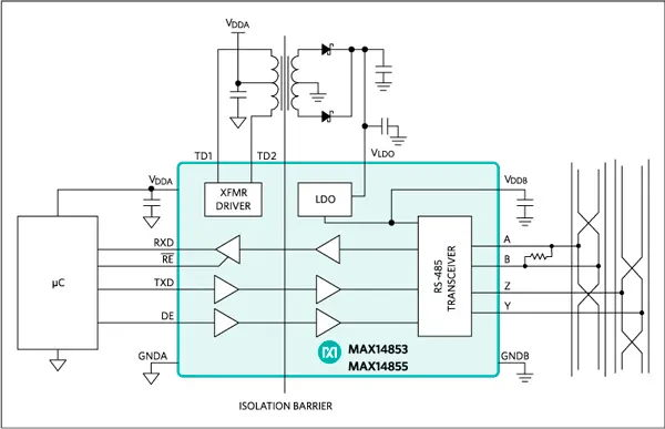

MAX14855 и MAX14853 – новые трансиверы RS485 от Maxim Integrated, обеспечивающие гальваническую изоляцию в 2750 VRMS (60 с).
Микросхемы содержат в своем составе специализированный драйвер трансформатора и встроенный линейный стабилизатор. Это позволяет достаточно просто реализовать изолированный источник питания, используя лишь один внешний трансформатор. Такая структура обеспечивает прозрачную защиту источника питания и схемы в целом в отличии от закрытых "упакованных" в корпус модулей. Наличие дополнительной защиты от электростатики (±35 кВ ) позволяют реализовать интерфейс с очень высокой степенью защиты и надежности, при этом сэкономив в размерах.
Схема включения MAX14855/3
Трансиверы поддерживают скорость передачи данных 500kbps (MAX14853) и 25Mbps (MAX14855) и позволяют организовать сеть до 128 устройств.
Микросхемы производятся в удобных корпусах SOIC-16 и имеют широкий рабочий температурный диапазон -40…+105°C.
