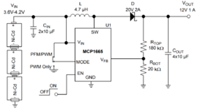

Типовая схема применения MCP1665 в топологии Boost

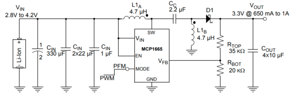

Типовая схема применения MCP1665 в топологии SEPIC
