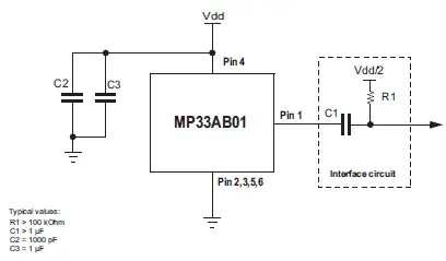

На склад Компэл поступили МЭМС-микрофоны серии MP33xx от компании STMicroelectronics с аналоговым выходом. Отличительными характеристиками МЭМС микрофонов компании STMicroelectronics является – высокое качество звука, низкое энергопотребление, устойчивость к механическим вибрациям, изменениям температуры и электромагнитному полю по сравнению с обычными дискретными микрофонами.
МЭМС процесс позволяет производить микрофоны с совершенно идентичными характеристиками, что позволяет использовать их в таких применениях, как локализация источника группового сигнала и подавление шумов, идущих с определенных направлений. МЭМС микрофоны с аналоговым выходом имеют отличные параметры по чувствительности – диапазоны звукового давления до 125 дБ SPL (измеренное значение звукового давления по относительной шкале, отнесённое к опорному давлению 20 мкПа, соответствующему порогу слышимости звуковой волны частотой 1 кГц), что позволяет фиксировать звуковой сигнал выше болевого порога уха человека и соотношений сигнал/шум 66 дБ.
STMicroelectronics также предлагает и МЭМС микрофоны с цифровым выходом. Cводная таблица микрофонов с их характеристиками приведена ниже:
НаименованиеВыходРасположениеSNRЧувствительностьДиапазон частот, ГцVdd, В
MP33AB01АналоговыйНиз платы63-38100…10 0001.5…3.6
MP33AB01HАналоговыйНиз платы63-38100…10 0001.5…3.6
MP34DB01ЦифровойНиз платы62-2620…20 0001.64…3.6
MP34DT01ЦифровойВерх платы63-2620…20 0001.64…3.6
MP45DT02ЦифровойВерх платы61-2620…20 0001.64…3.6
