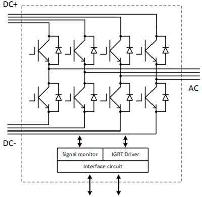

Блок схема силовых сборок MIPAQ™ Pro

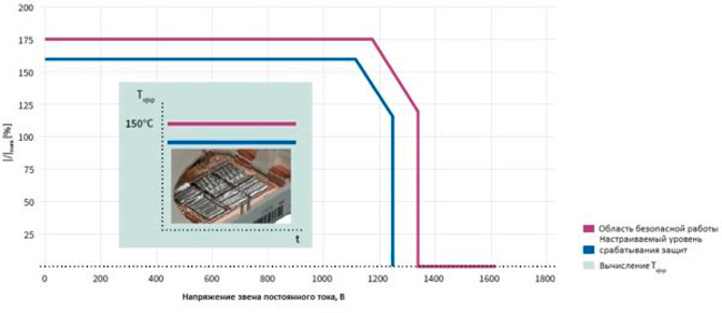

Основой надежности силовых блоков являются IGBT чипы 4-го поколения, а также технологии TIM (Thermal Interface Material) и PressFIT от Infineon. Силовые cборки оснащены широким набором защит и диагностических функций. С помощью датчиков контролируется ток, напряжение и данные с NTC. На основе этих данных высчитываются статические и динамические потери для IGBT и диода. Далее с помощью этой информации, а также матрицы время зависимых значений Zth высчитывается температура p-n перехода IGBT и диода. Данный инновационный метод контроля параметров преобразователя позволяет расширить область безопасной работы, включая работу у самых ее границ при TVJ=150 °C. Уровни срабатывания защит могут быть сконфигурированы пользователем.
Настраиваемая область безопасной работы сборок MIPAQ™ Pro
