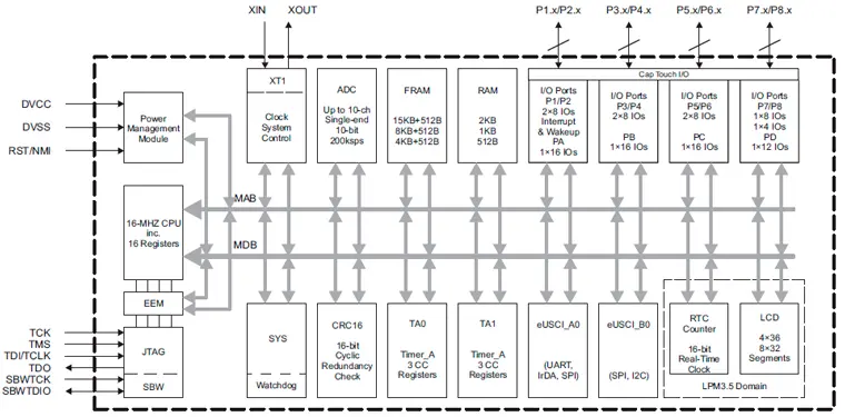

Уникальным отличием MSP430FR4133 от других микроконтроллеров с FRAM-памятью от Texas Instruments (MSP430FR6989, MSP430FR5739 и MSP430FR2033) является наличие LCD-драйвера нового типа – LCD_E. Данный тип драйвера может работать в режиме энергосбережения LPM3.5 микроконтроллера. Общее потребление MSP430FR4133 в режиме LPM3.5 с включенным модулем часов реального времени RTC и драйвером дисплея LCD_E составляет всего 770 нА.
Дополнительным плюсом этого модуля является гибкость настройки его выводов – функционал COM или SEG может быть присвоен любому из пинов MSP430FR4133, что значительно облегчает процесс разработки печатной платы.
Структурная схема микроконтроллера MSP430FR4133
Внедрение в архитектуру MSP430 памяти FRAM и драйвера дисплея LCD нового типа делает микроконтроллер MSP430FR4133 идеальным вариантом для использования в разработках различных измерительных устройств, особенно с автономным питанием.
