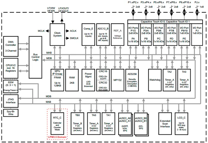

Структурная схема микроконтроллера MSP430FR6989
В MSP430FR6989 реализован LCD-драйвер для прямого управления сегментными индикаторами, который может работать как в статическом режиме, так и в динамическом с мультиплексированием от 2 до 8 общих выводов.
MSP430FR6989 содержит богатую аналоговую периферию: компараторы, аналого-цифровой преобразователь 12-битного разрешения и встроенный источник опорного напряжения. Все выводы GPIO поддерживают технологию CapTouch, которая позволяет реализовать сенсорные емкостные органы управления без дополнительных внешних компонентов.
Для ускорения процесса вычисления контрольных сумм для передачи данных и закрытия информации от посторонних в MSP430FR6989 реализованы вычислительный модуль CRC16/32 и модуль шифрования AES256.
Для простой и удобной отладки с возможностью отслеживания потребления в реальном времени с отображением состояния ядра и всей периферии в MSP430FR6989 реализована технология EnergyTrace++.
