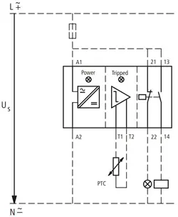

Электрические схемы и алгоритмы работы:
EMT6
 EMT6 схема подключения
EMT6 схема работы
EMT6-DB
 EMT6-DB схема подключения
EMT6-DB схема работы
EMT6-DBK
 EMT6-DBK схема подключения
EMT6-DBK схема работы
