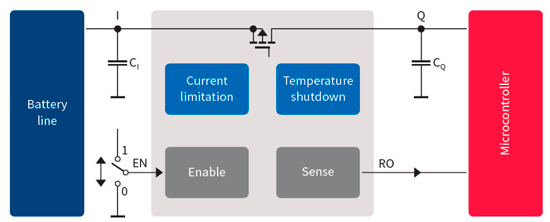

Типовая схема применения 42V LDO Infineon
Технические особенности:
  • Входное напряжение до 42 В;
  • Ультранизкий ток собственного потребления в диапазоне 5…40 мкА (в зависимости от версии LDO);
  • Стабильная работа с выходным керамическим конденсатором 1 мкФ;
  • Отличное регулирование выходного напряжения при импульсном воздействии;
  • Регулятор работает даже при очень низком входном напряжении 2.75…3.0 В и имеет низкое падение напряжения Vdo в диапазоне 70…250 мВ (в зависимости от версии LDO);
  • Линейные регуляторы доступны в различных корпусах, в зависимости от выходного тока и наличия дополнительных функций.
Типовые применения:
  • Автомобильные электронные системы (ЭБУ, приборная панель, информационные и развлекательные системы);
  • Системы безопасности, автоматизации и диспетчеризации;
  • Любые применения с питанием от аккумуляторных батарей напряжением до 24 В.
