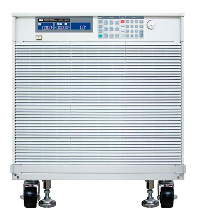

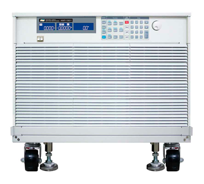

АКИП-1362/1
АКИП-1362/1
АКИП-1362/3
АКИП-1362/3
