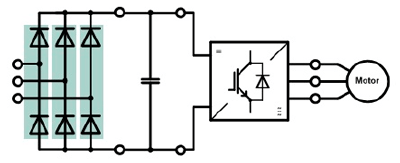

Применение в качестве выпрямителя в составе инвертора

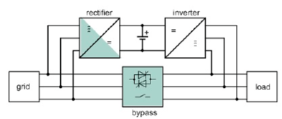

Применение в выпрямителе и байпасном элементе UPS

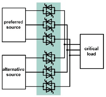

Применение в качестве бесконтактного коммутатора

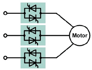

Применение в устройствах плавного пуска двигателей
