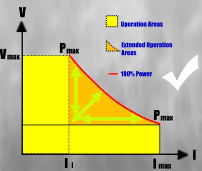

Мультидиапазонность источников питания реализована в виде вольтамперной характеристики (ВАХ) с заданной областью выходной мощности (макс до 6000 Вт). Такая ВАХ имеет увеличенную рабочую область для формирования большего перечня номиналов выходного напряжения или тока (по сравнению с прямоугольной формой).
Вольтамперная характеристика мощных импульсных источников питания торговой марки АКИП™
