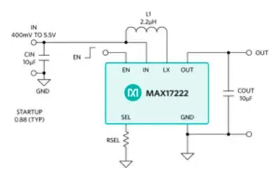

Типовая схема включения MAX17222
Из всей линейки nanoPower в массовое производство уже вышел преобразователь MAX17222. Основное достоинство микросхемы заключается в том, что её ток собственного потребления на холостом ходу является самым низким для подобных устройств и составляет всего 300 нА. А в выключенном состоянии ток собственного потребления опускается до 0,5 нА. Выходное напряжение можно настроить с помощью всего одного внешнего резистора. Микросхема гарантированно стартует от напряжения 0,95 В (тип.) и поддерживает напряжение на выходе, если входное напряжение снизится до 0,4 В. Благодаря малому корпусу, высокой частоте коммутации до 2,5 МГц, хорошему КПД до 95% и необходимости всего в 4-х элементах обвязки, решение компании Maxim Integrated может занимать на плате всего 20мм2.
