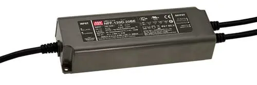

Светодиодные драйверы NPF-120D-BE на 120 Вт от компании Mean Well
Компания ЭЛТЕХ  предлагает светодиодные драйверы на 120 Вт с активным корректором мощности серии NPF-120D-BE, которые являются модификацией серии NPF-120D и имеют дополнительный выход 12 В / 200 мА, производства компании Mean Well.
Эти драйверы имеют те же параметры, что и NPF-120D: выходные напряжения в диапазоне 12...54 В, коэффициент мощности >0,9, уровень защиты от пыли и влаги IP67. Выход 12 В / 200 мА позволяет питать датчики света и контроллеры, применяемые для интеллектуального управления светом.
Драйверы серии NPF-120D-BE найдут широкое применение при освещении помещений, а также при декоративном и архитектурном освещении.
NPF-120D-BE
NPF-120D-BE
