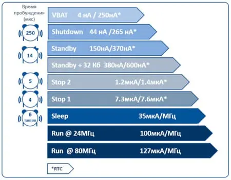

Потребление STM32L412RB в разных режимах питания
