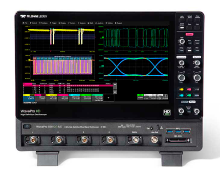

Осциллографы высокого разрешения в полосе до 8 ГГц: новая серия Teledyne LeCroy WavePro HDR
Впервые в отрасли – цифровые осциллографы с 12-битным АЦП, полосой пропускания до 8 ГГц, частотой дискретизации до 20 Гвыб/с и памятью до 5 Гвыб
Chestnut Ridge, N.Y., 8 мая, 2018 – Компания Teledyne LeCroy (США) анонсировала выпуск новой серии осциллографов высокого разрешения WavePro HDR в составе 4-х базовых моделей, впервые сочетающих 12-битную технологию HD4096 и полосу пропускания до 8 ГГц. Это обеспечит анализ с использованием архитектуры с низким уровнем собственных шумов для максимальной "чистоты" и достоверности сигнала. Максимальная длина захвата данных до 5 ГБ (также впервые достигнуто в отрасли), быстрой, гибкой и легко управляемой памяти системы сбора WavePro HDR обеспечит захват осциллографом всех нюансов и деталей сигнала на более длительном интервале времени. Обширный и мощный набор измерительных ресурсов позволит быстро предоставить, проанализировать базовые функции и поведение тестируемой системы.
Модели 12-битных осциллографов WavePro HDR однозначно помогут инженерам-конструкторам в разработке современных, максимально компактных, всё более быстродействующих изделий, мобильных и портативных устройств с низким энергопотреблением; высокоскоростных продуктов, вычислительных систем с высоким уровнем встраивания; в технологиях центров хранения и обработки информации. Все перечисленные приложения могут быть проанализированы с помощью сигналов аналогового датчика: чувствительные к перетеканию мощности сети электропитания с шинами очень малого напряжения питания (PDNs), высокоскоростные процессоры и интерфейсы последовательной передачи данных. Это требует осциллографа с уникальным сочетанием в одном приборе: высокого разрешения, низкого уровня собственных шумов, высокой полосы пропускная, очень длинного времени сбора данных при максимально высокой частоте дискретизации для облегчения полной отладки системы.
Осциллографы WavePro HDR оснащены большим сенсорным экраном (15,6", 1900 x 1080, емкостной) и мощной системой навигации MAUI с интуитивным пользовательским интерфейсом OneTouch, обеспечивающим эффективную настройку и управление. В новой линейке представлены четыре осциллографа с полосами пропускания от 2,5 ГГц до 8 ГГц имеющие 4 канала, все модели обеспечивают максимальную дискретизацию до 20 Гвыб/с.
Технология HD4096 реализована в полосе пропускания 8 ГГц
Основа аппаратной реализации WavePro HDR новый 8-ГГц чипсет в составе входных малошумящих усилителей и 12-битного АЦП. Данный чипсет тесно интегрирован с новой архитектурой ультранизких шумов и высокочастотным входным диапазоном системы, он впервые в отрасли реализует весь потенциал технологии HD4096 в осциллографе с полосой 8 ГГц и 12-битным АЦП. Конкурирующие модели просто размещают 10-и или 12-битный АЦП в обычных 8-битных сигнальных трактах ЦЗО, или используют методы программной обработки (математика), жертвуя при этом снижением полосы для достижения более высокого не аппаратного, а вычислительного разрешения. В уникальных моделях WavePro HDR технология HD4096 обеспечивает высокое разрешение и самый низкий шум в полной полосе пропускания до 8 ГГц без каких-либо компромиссов.

Полный набор инструментов для стандартного анализа может быть дополнен пакетами программных опций синхронизации и декодирования сигналов последовательной передачи данных, а также измерений / графики и построения глазковых диаграмм. Таким образом, на сегодня осциллограф WavePro HDR выполняет лучший в отрасли сбор данных на длительном интервале и типовой анализ всех сигналов – от высокоскоростных до сигналов с низкими скоростями следования, включая сети распределения электропитания, сигналы аналоговых датчиков, цифровые сообщения и посылки последовательных данных. Высокую эффективность обширных и мощных ресурсов измерений с наборами приложений Teledyne LeCroy для анализа джиттера высокоскоростных сигналов последовательных данных и теста на соответствие протоколу обеспечивает ЛУЧШАЯ В СВОЕМ КЛАССЕ ВСТРОЕННАЯ СИСТЕМА УПРАВЛЕНИЯ ПРОЦЕССАМИ ОТЛАДКИ
Непревзойденное исследование параметров электропитания
Осциллограф WavePro HDR с ВЧ полосой пропускания и высоким разрешением по вертикали идеально подходит для измерения и анализа как на кристалле перехода, так и поведение сети электропитания в целом. Высокая частота полосы пропускания гарантирует точность анализа при характеризации высокоскоростных сигналов и эффектов на кристалле, например, скачков. Широкий динамический диапазон WavePro HDR и погрешность по вертикали 0,5% обеспечат полную уверенность при измерениях в таких чувствительных приложениях, как изучение сбоев напряжения электропитания и анализ коллапсов напряжения на питающей шине. Исключительно низкий уровень шума также, в сочетании с программными средствами анализа спектра, поможет выделить и локализовать самые незначительные и редкие наводки и пульсации в сети питания. Пробник RP4030 имеющий полосу 4 ГГц завершает целостную картину непревзойденных возможностей WavePro HDR по анализу параметров электропитания, сочетая широкие возможности подключения с минимальными искажениями формы в тракте сигнала.
