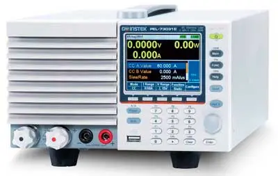

Компания GW Instek (Тайвань) анонсировала выпуск новой одноканальной электронной нагрузки постоянного тока PEL-73031E, которая является обновленной версией линейки PEL-73000. При отборе электрической мощности PEL-73031E обеспечивает нагрузочную способностью до 300 Вт (1 В…150 В, 6 А/ 60 А). Новинка имеет широкий перечень поддерживаемых режимов отбора мощности, высокие технические характеристики и функциональные возможности, удобный пользовательский интерфейс и оптимальную конфигурацию внутреннего меню настройки. Для визуального контроля режимов и считывания информации на передней панели использован большой цветной графический ЖК-дисплей.

Внешние изменения заключаются в использовании улучшенных зажимов входных клемм нагрузки, а также в переносе гнезд BNC на заднюю панель корпуса. В новом исполнении на лицевой стороне размещены гнезда Sense (+/-), которые используются для удаленного подключения нагрузки. Помимо удобства коммутации, такая аппаратная реализация позволила минимизировать нестабильность напряжения при изменении тока в нагрузке, тем самым повысив точность измерений параметров при тестировании. Среди важных особенностей модели - возможность задания высокой скорости нарастания тока (до 2,5 А/ мкс), возросшее общее быстродействие нагрузки и её реакция при отборе электрической мощности, точность измерений, высокое разрешение по времени при программировании шагов нагрузочного профиля (от 25 мкс).
PEL-73031E имеет семь (!) режимов работы. Среди них 4 основных режима работы - CC/ постоянный ток, CV/ постоянное напряжение, CR/ постоянное сопротивление и CP/ постоянная мощность. Доступны ещё три другие режима функционирования нагрузки (комбинированные): CC+CV, CR+CV, CP+CV. Таким образом, пользователь может выбрать необходимый режим отбора мощности нагрузки исходя из требований тестирования своей продукции.
