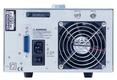

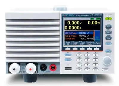

Компания GW Instek (Тайвань) анонсировала выпуск ещё одной модели в новой линейке PEL-73000 одноканальных программируемых электронных нагрузок постоянного тока. Новинка PEL-73032E обеспечивает нагрузочную способностью до 300 Вт при напряжении 2,5 В…500 В и токе до 1,5 А в низком диапазоне/ 15 А в высоком диапазоне. Нагрузка имеет 7 режимов отбора мощности, среди которых 4 основных (CC/ постоянный ток, CV/ постоянное напряжение, CR/ постоянное сопротивление и CP/ постоянная мощность), а также ещё три другие режима функционирования нагрузки (комбинированные): CC+CV, CR+CV, CP+CV. Помимо возможности работы в статическом режиме (одно неизменное состояние отбора мощности), нагрузка обеспечивает для функций CC и CR возможность динамического режима. В этом режиме обеспечивается нагрузка тестируемого устройства с высокоскоростным переключением между двумя состояниями отбора электрической мощности.
PEL-73031E
PEL-73031E
PEL-73031E
Новинка, как и предыдущая модель в линейке PEL-73031E, поддерживает функцию тестирования "Последовательность". С её помощью оператор может формировать выходные профили: в режиме "Normal" - до 10 наборов (в каждом до 1.000 шагов с минимальной длительность 1 мс) или в быстродействующем режиме "Fast" - 1 выходная последовательность до 1.000 шагов с длительностью 25 мкс.

  • Высокие технические характеристики, общее быстродействие нагрузки и её реакция при отборе электрической мощности
  • Высокая скорость нарастания тока (до 2,5 А/ мкс), высокое разрешение при программировании шагов профиля (от 25 мкс) и точность измерений
  • Функция "Плавный старт" для задания времени нарастания тока потребления для предотвращения бросков тока, связанных с индуктивным эффектом
  • Таймер для контроля времени поглощения энергии от источника при активации нагрузки (регистрация интервала время протекания тока)
  • Регулируемая длительность тестового профиля (до 1000 ч./ разрешение 1 мс)
  • Функция допускового контроля
  • Большой цветной графический ЖК-дисплей (до 3-х параметров одновременно).
Функция защиты UVP (under voltage protection) предназначена для тестирования батарей (аккумуляторов). При её активации электронная нагрузка прекращает отбор мощности, если напряжение на аккумуляторе станет меньше установленного порога для защиты его от сверхразряда. Это востребовано при анализе систем буферной подзарядки аккумуляторов, тестирования адаптеров сетевого питания, испытаний батарей и портативных слаботочных зарядных устройств.
Новинка имеет терминал аналогового контроля I/O для управления параметрами по законам изменения внешнего напряжения, сопротивления или состояния контактов исполнительного реле. Предусмотрена выдача сигналов о текущем статусе электронной загрузки и команд сигнализации. Интерфейсы: USB (опция GPIB), гарантия 1 год.
По совокупности технических характеристик и функциональности новинка превосходит ряд моделей подобного класса, например. В отличие от конкурентов PEL-73032E имеет развитое меню синхронизации и внешнего запуска (аппаратные гнезда Trigger Input/ Output) и две полезные функции - Soft Start и UVP, ячейки внутренней памяти (№№ 0-9) для записи и вывода 10 предустановленных состояний нагрузки, а также 150 ячеек для программирования и быстрого воспроизведения настроек органов управления (профилей тестирования).
