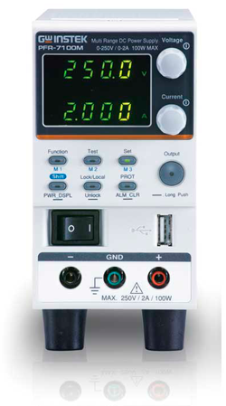

PFR-7100M
PFR-7100M

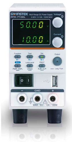

PFR-7100L
PFR-7100L
Источники питания Серия PFR-7100 имеют выходные клеммы на передней и задней панели. Выходной терминал на передней панели помогает пользователям сократить время замены тестового провода при работе с передней панели. Выходная клемма на задней панели предназначена для монтажа в стойку. Высота источников питания 3U, ширина 70 мм и вес 2,5 кг значительно повысили мобильность PFR-7100. Кроме того, пользователь может контролировать до 31 PFR-7100 без использования коммутатора / концентратора, что позволяет пользователю экономить на стоимости оборудования.
Интерфейс LAN для PFR-7100 - это порт Ethernet. PFR-7100 также имеет встроенный веб-сервер и интуитивно понятный пользовательский интерфейс. Пользователи через браузеры, включая Internet Explorer, Mozilla Firefox или сотовые телефоны на ОС Android, могут контролировать работу PFR-7100 из любой точки планеты. Пользователи могут удаленно настраивать параметры источников питания, включая выходное напряжение, ток, скорость нарастания напряжения, тока, управление цепью нагрузочного резистора, задержку включения выхода и настройки зуммера, параметры защиты.
