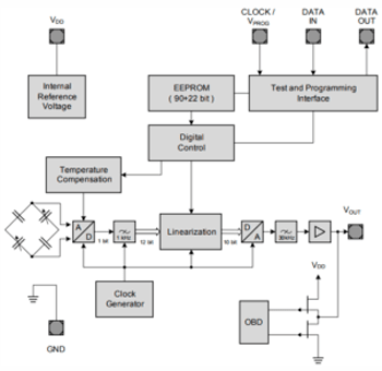

Датчик давления KP234XTMA1 от Infineon представляет собой аналоговый датчик атмосферного давления с ратиометрическим выходом. Несмотря на аналоговый тип выхода, датчик давления использует внутреннюю цифровую обработку для компенсации влияния температуры и линеаризации выходной характеристики.
Датчик преобразует диапазон давления от 40 до 115 кПа в постоянное напряжение от 1.33 до 4.70 В. Высокая чувствительность и хорошая точность делают KP234XTMA1 отличным выбором как для передовых автомобильных приложений, так и для индустриального и потребительского рынков.
Блок-схема KP234
Блок-схема KP234

Измеряемое давление детектируется с помощью набора микроминиатюрных конденсаторов (MEMS-технология). Для обеспечения высокой линейности передаточная функция вычисляется в цифровой части кристалла с помощью полинома третьего порядка. Все параметры, которые требуются для точного расчета выходного значения, а именно - смещение, усиление, температурные коэффициенты, параметры линеаризации - определяются в процессе производства микросхемы и сохраняются во внутреннем EEPROM. Содержимое EEPROM защищается на аппаратном уровне с помощью механизма коррекции ошибок (FEC).
