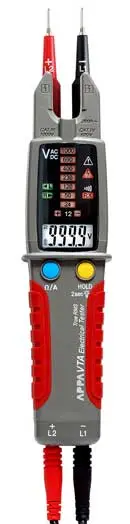

Компания APPA (Тайвань) расширила линейку своих компактных пробников-тестеров (APPA Voltest-B / APPA Voltest-S) выпуском нового мультиметра APPA VTA, который функционально представляет собой 2-х полюсный тестер напряжения с режимом измерения переменного тока (ACA).
Новинка выполнена на основе инновационных схемотехнических решений в современном корпусе, соответствует классу защиты IP65. Тестер имеет яркую расцветку и маркировку, удобен и прост в эксплуатации. Мультиметр соответствует международному стандарту МЭК/EN 61243-3, который предъявляет комплексные требования к соблюдению пользователями мер безопасности, а также к процедурам проведения измерений в ЭУ. Новинка разработана и изготовлена в строгом соответствии с нормами EN 61326, EN 55011, EN 61010-1 (-031). Ударопрочный, пыле- и брызгозащищённый корпус допускает применение мультиметра в жестких окружающих условиях эксплуатации на объектах промышленности, на производстве и в быту.
Мультиметр APPA VTA предназначен для измерений и индикации напряжения в электроустановках (ЭУ) в диапазоне фазных и межфазных напряжений от 1 до 1000 В с автоматическим выбором режима измерений (AC/ DC). Базовая погрешность в режиме DCV составляет ±1,0%. В качестве индикатора тестер обеспечивает детектирование напряжений (пост./перем.) с использованием светодиодной шкалы уровней : 12, 24, 50, 120, 230, 400, 690, 1000 В. В ЭУ переменного тока мультиметр может использоваться как 1-полюсный детектор наличия фазного напряжения (50…1000 В) или как указатель порядка чередования фаз 3-фазной сети. Благодаря наличию "открытого" входа, новинка поддерживает функцию безразрывного измерения переменного тока (50/60 Гц) в диапазоне 0,1…200 А (± 3,0 %) в проводниках и шинах диаметром до 16 мм. Предусмотрен режим измерения сопротивления в цепи 1… 9999 Ом (разрешение 1 Ом), а также контроль целостности линии (прозвонка) со звуковой и световой сигнализацией. Среди сервисных функций и особенностей: удержание показаний на экране (HOLD), ударопрочное исполнение (допускает падение с высоты 1,3 м).
APPA VTA
В арсенале конкурентных преимуществ:
- Измерение ск. кв. значения сигналов произвольной формы (TRMS)
- Режим индикации сверхнизкого напряжения (ELV/ extra low voltage)
- Звуковая сигнализация при автодетектировании переменного напряжения или отрицательного полюса источника постоянного напряжения
- Автовключение (> 6…12 В) и автовыключение питания, индикация ресурса батарей
- Режим самодиагностики дисплея и с/д индикаторов (проверка исправности при включении)
- Подпружиненные съемные колпачки щупов 4 мм (возможность прокола изоляции)
- Удобная конструкция батарейного отсека
- Съемные измерительные провода
Конструкцией APPA VTA предусмотрен встроенный светодиодный фонарик в направлении рабочего входа напряжения и тока (щупов) для подсветки места измерения. Это обеспечивает безопасность и удобство работы, позволяя, работать в помещениях со слабым освещением или в условиях открытого пространства при недостаточной видимости. Мультиметр VTA имеет 4-х разрядный ЖКИ с максимальной индикацией "9999" и подсветкой. Питание осуществляется от двух батарей 1,5 В (тип АА). Габариты 58 х 220 х 38 мм, масса 240 г. Мультиметр может рассматриваться заказчиками как вариант замены: FLUKE T5-600, FLUKE T5-1000.
