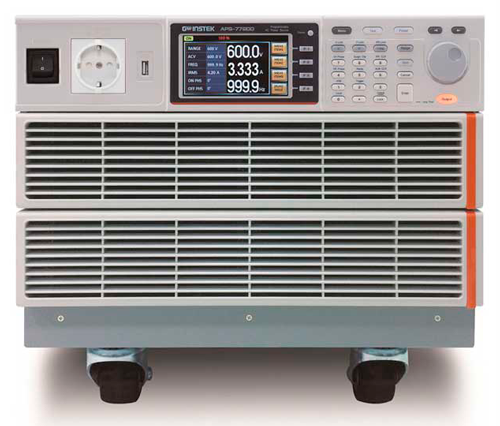

APS-77200
APS-77200

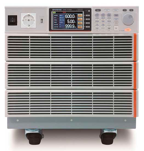

APS-77300
APS-77300

APS-77200
APS-77300

2000 ВА
3000 ВА

0…310 В

4,2 Аскз
8,4 Аскз

  • размер моделей относительно 19” стойки: 7U (APS-77200) и 9U (APS-77300)
  • опциональные комплекты для монтажа в 19” стойку: GRA-429 (APS-77200) или GRA-430 (APS-77300)
Для удобства пользователя подключение нагрузки осуществляется, как с помощью универсального трехконтактного выхода на передней панели, так и к клеммам на задней панели. Источники питания оснащены цветным ЖК-дисплеем диагональю 4.3" и разрешением 480 х 272.
Новые источники питания APS-77200 и APS-77300 отличаются низким уровнем шума, низкими гармоническими искажениями и высокой стабилизированной мощностью, что позволяет использовать их для разработки и тестирования устройств, когда необходимы малошумящие источники, например, в сфере производства стерео, аудио и видео устройств, а также для испытаний в светодиодной промышленности.
