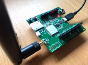

Отладочный набор BC66NBTEB-KIT
Для быстрой разработки прототипов изделий можно воспользоваться отладочным комплектом BC66NBTEB-KIT, который выполнен в виде платы расширения в форм-факторе Arduino shield. Наличие на борту USB-интерфейса позволяет подключать плату непосредственно к ПК и работать с ней даже без использования процессорной платы Arduino.
