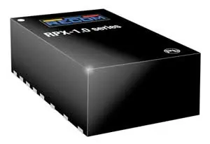

Новый высокоинтегрированный понижающий DC/DC-преобразователь RPX-1.0
Рис. 1. Новый высокоинтегрированный понижающий DC/DC-преобразователь RPX-1.0

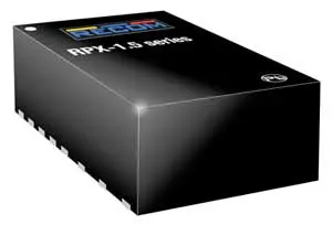

Новый высокоинтегрированный понижающий DC/DC-преобразователь RPX-1.5
Рис. 2. Новый высокоинтегрированный понижающий DC/DC-преобразователь RPX-1.5
