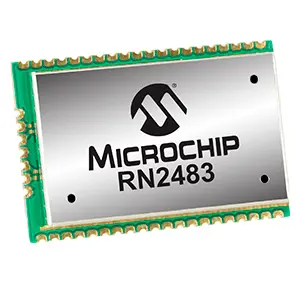

Компания ЭЛТЕХ предлагает RN2483-MODULE.png RN2483 - модуль беспроводной двусторонней связи на расстоянии до 20 км (в прямой видимости) при очень низком энергопотреблении производства компании Microchip Technology.
RN2483 полностью готов для работы как в составе сетей LoRaWAN (топология звезда), так и в качестве радиотрансивера общего назначения.
Модуль включает в себя все необходимые компоненты: радиотрансивер, микроконтроллер со встроенным стеком LoRaWAN, частотозадающие кварцы, аналоговые компоненты, компоненты ВЧ согласования. Это избавляет разработчика от сложной ВЧ разработки и значительно ускоряет время выхода продукта на рынок.
Данные, передаваемые модулем, шифруются по стандарту AES-128, что гарантирует их безопасную передачу.
C помощью RN2483 становится возможным построение сетей сбора данных и управления, состоящих из десятков тысяч автономных датчиков и устройств.
RN2483
Преимущества модуля RN2483:
  • Первый в мире модуль, сертифицированный LoRaWANAlliance.их
  • Дальность работы – до 20 км в прямой видимости и до 5 км в городе.
  • Нелицензируемый частотный диапазон (433/868) и мощность (до 25 мВт).
  • Удобная система ASCII команд для управления и настройки
