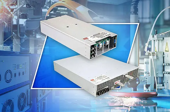

RST-7K5 / RST-15K: 3-фазные высоковольтные источники питания постоянного тока мощностью 7,5/15 кВт от MEAN WELL
Компания ЭЛТЕХ представляет новую серию RST-7K5 / RST-15K источников питания MEAN WELL.
Данные серии 3-фазных, с нейтральным проводом, источников питания с высокой эффективностью и максимальной параллельной выходной мощностью до 30 кВт способны удовлетворить потребности мощных промышленных применений, таких как системы хранения энергии для заряда АКБ, системы электропитания телекоммуникационного оборудования, системы централизованного электропитания по шине постоянного тока промышленных аппаратов лазерной резки, установок ультрафиолетового излучения и т. д.
RST-7K5 / RST-15K серии представлены моделями источников питания с тремя типами выходного напряжения: 115 В, 230 В и 380 В постоянного тока. Выходное напряжение и ток программируются, в диапазоне от 1% до 120%.
В источниках питания RST-7K5 / RST-15K серий предусмотрены различные встроенные сигналы мониторинга, такие как сигнал тревоги о перегреве, DC-OK, сигнал тревоги о сбое вентилятора, функции сигнализации о сбое переменного тока, которые позволяют пользователям контролировать и интегрировать системное оборудование в системы управления промышленными объектами.
Серия RST также предоставляет на выбор два различных способа охлаждения: принудительное воздушное охлаждение со встроенными вентиляторами (RST-7K5 /15K) и водяное охлаждение (RST-7K5L), любой из которых можно легко выбрать в соответствии с характеристиками оборудования или окружающей среды.
В дополнение к вышеуказанным характеристикам RST-7K5 / RST-15K серии соответствуют последней версии международных стандартов безопасности EN /UL62368−1. Кроме того, источник питания RST-7K5 / RST-15K серии оптимизированы по габаритам и занимают менее 2 юнитов стандартной 19-дюймовой стойки.
