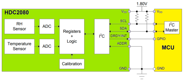

Датчик влажности и температуры HDC2080 начинает работать от 1.62V
Компания Texas Instruments выпустила новый датчик влажности и температуры HDC2080, отличающийся низким рабочим напряжением и малым током потребления. При измерении влажности один раз в секунду средний ток потребления составляет лишь 300 нА, при этом рабочее напряжение может лежать в диапазоне от 1,62 до 3,6 В. Ток потребления снижается до 50 нА при переводе микросхемы в режим Sleep.
HDC2080 измеряет температуру с точностью ±0.2°C. Датчик использует емкостной метод измерения и оборудован встроенным нагревателем для удаления влаги. Новые цифровые возможности включают программируемое прерывание и отдельную линию для выбора адреса устройства на шине I²C.
Для применений критичных к потребляемой энергии предусмотрены специальные функции - режим пробуждения внешнего микроконтроллера с помощью отдельной линии прерывания и программируемая частота измерений. Диапазон питания нового датчика хорошо согласуется в рабочим напряжением батарей разных типов.
Режим автоматических измерений (Auto Measurement Mode) позволяет освободить управляющий микроконтроллер от постоянных запросов по шине I²C. Внутренний период измерения может быть задан в диапазоне от 5 раз в секунду до одного раза в 2 минуты. В промежутках между измерениями HDC2080 находится в режиме Sleep. По окончании измерения HDC2080 формирует запрос прерывания на линии DRDY/INT. Сигнал прерывания можно также формировать при выходе значения температуры или влажности за заданные пределы.
Схема включения HDC2080
Каждый датчик проходит калибровку при производстве и обеспечивает точность 2% при измерении относительной влажности.
