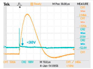

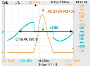

Ниже представлены осциллограммы срабатывания защитных тиристоров P3800MEL:
Срабатывание тиристора P3800MEL при импульсе 3 кА, 8/20 мкс
Срабатывание тиристора P3800MEL при импульсе 3 кА, 8/20 мкс (напряжение ~220 В отключено)
Ток через сработавший тиристор P3800MEL
Ток через сработавший тиристор P3800MEL (напряжение ~220 В подключено)
