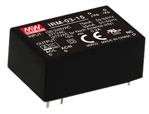

Серия IRM-03
Серия IRM-03

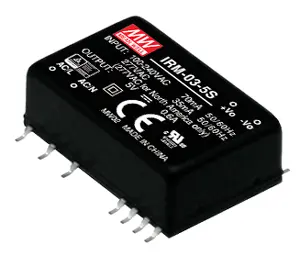

Серия IRM-03-S
Серия IRM-03-S
Источники питания IRM-03 имеют два типа исполнения: для монтажа в отверстия (IRM-03), для поверхностного монтажа (IRM-03-S). КПД источников достигает 80%, рабочий диапазон температур расширен до 85°C.
