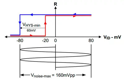

Микросхема позволяет построить сеть RS-485 устойчивую как к помехам, так и к аварийным ситуациям, вызванными электростатическими разрядами, обрывами или короткими замыканиями на линии. Приемопередатчик SN65HVD82 устойчив к перенапряжению до ±18 В на линиях A и B. Встроенный гистерезис 60 мВ является эффективным средством для борьбы с шумами и помехами. Микросхема отвечает ряду требований стандарта IEC по ESD-защите и предназначена для построения высоконадежных промышленных сетей.
Встроенный гистерезис SN65HVD82
