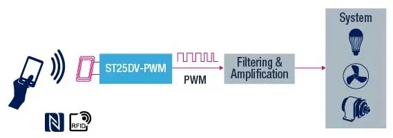

Два ШИМ-выхода ST25DV02K-W2 могут быть запрограммированы независимо и безопасно, что позволяет использовать NFC-чип в устройствах, где требуется плавное изменение аналоговых параметров. Микросхема обеспечивает обновление параметров ШИМ в реальном времени с помощью бесконтактного интерфейса через обычный смартфон, что расширяет возможности пользователя по управлению устройствами без привычного интерфейса в виде кнопок и дисплея.
ST25DV02K-W1/2 является меткой ISO 15693 и NFC Forum Type 5 с одним или двумя выходами широтно-импульсной модуляции (ШИМ) и 2 кбит электрически стираемой программируемой памяти (EEPROM). Микросхема имеет два интерфейса. Первый обеспечивает до двух независимых выходных сигналов ШИМ, а второй является радиочастотным каналом, активируемым электромагнитным полем NFC-ридера. Выходы ШИМ конфигурируются во время загрузки и могут обновляться в реальном времени через радиочастотный канал. NFC-часть и ШИМ-драйверы имеют раздельное питание и могут  работать независимо – в микросхему можно записать настройки, даже если устройство не подключено к питанию и находится в упаковке.

Принцип действия ST25DV02K-W1
