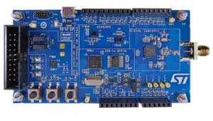

Внешний вид STEVAL-IDB009V1
Плата STEVAL-IDB009V1 имеет на борту датчик движения LSM6DS3 (акселерометр+гироскоп)  и датчик давления и температуры LPS25HB. Взаимодействие с пользователем осуществляется с помощью кнопок и светодиодов. Виртуальный COM-порт через USB позволяет выводить отладочную информацию на ПК. Питание платы может быть организовано тремя способами – только от USB, только от батареи или от внешнего блока питания плюс USB.
Плата работает с внешней антенной (входит в комплект), подключаемой через SMA-разъем. Наличие разъемов для плат в формате Ардуино позволяет использовать со STEVAL-IDB009V1 большое количество плат расширения.
