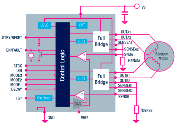

Компания STMicroelectronics выпустила самый миниатюрный в отрасли драйвер для управления шаговыми двигателями с напряжением до 45 В - STSPIN820.
Микросхема сочетает в себе как простоту применения, так и достаточно широкий функционал. Благодаря режиму работы с микрошагом 1/256, STSPIN820 может применяться в системах с достаточно точным позиционированием. Также при непрерывной работе с микрошагом заметно уменьшается шумность работы шагового двигателя.
Технические параметры
  • Два встроенных полных MOSFET моста с Rds(on) - 500 мОм;
  • диапазон напряжений питания 7 … 45 В;
  • номинальный ток двигателя до 1.5 А;
  • низкое потребление в режиме ожидания - 45 мкА;
  • наличие режима работы с микрошагом 1/256;
  • встроенный комплекс защит: по напряжению (UVLO), от перегрузки (включая КЗ), от перегрева;
  • компактный корпус QFN32 размером 4×4 мм.
Типовое применение микросхемы STSPIN820

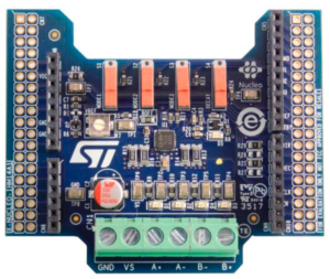

Плата расширения X-NUCLEO-IHM14A1
