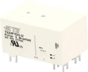

Реле серии T92H
Реле серии T92H

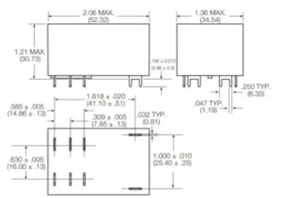

Чертеж конструкции реле
