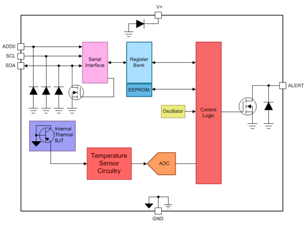

Микросхема имеет цифровой двухпроводной интерфейс I²C (SMBus™-compatible) и дополнительные линии прерывания и установки адреса. Встроенная EEPROM-память используется как для настройки параметров работы, так и для пользовательских данных. Низкое собственное потребление (3.5 µA) уменьшает влияние саморазогрева прибора и гарантирует высокую точность при высокой частоте измерений.
Блок-схема TMP117
Блок-схема TMP117

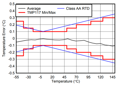

Для не медицинских применений датчик TMP117 может использоваться как альтернатива для платиновых сенсоров (Platinum RTD). В полном температурном диапазоне от –55°C до +150°C погрешность измерений не превышает ±0.3°C. Рабочее напряжение датчика от 1.8 В до 5.5 В
Температурная погрешность TMP117
