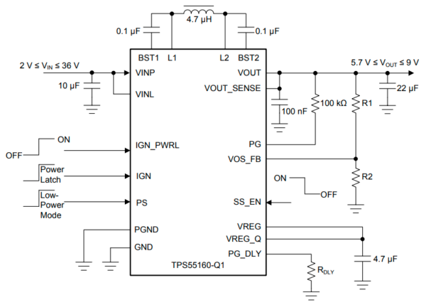

Типовая схема включения микросхем TPS55160/TPS55162

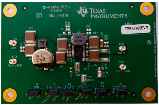

Оценочная плата TPS55165Q1-EVM
