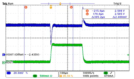

Осциллограмма реакции выходного напряжения на быструю нагрузку 1А

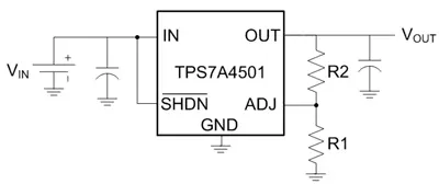

Схема включения TPS7A45
