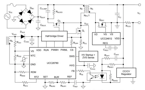

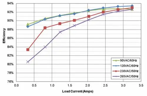

Новый ШИМ-контроллер для построения обратноходового преобразователя UCC28780 выпустила компания Texas Instruments. Микросхема имеет алгоритмы "активной защелки" по напряжению. "Активная защелка", по сути, позволяет в снабберной цепи первичной стороны применить вместо диода полевой транзистор. За счет этого удалось повысить КПД обратноходового преобразователя на несколько процентов.
Технические параметры:
  • Частичная или постоянная работа в режиме переключения в нуле напряжения;
  • Возможность работы как с Si-, так и с GaN-приборами;
  • Программируемая частота работы до 1,0 МГц;
  • Настраиваемые пороги защиты по избыточной мощности;
  • Возможность подключения NTC;

Типовая схема применения микросхемы UCC28780
График КПД отладочной платы на 65 Вт (PMP21479)
