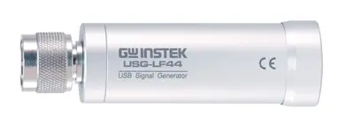

Компания Good Will Instrument Co. (Тайвань) хорошо известный в мире производитель средств измерений общего назначения представляет серию ультракомпактных USB-генераторов ВЧ сигналов.
Модельный ряд включает 5 генераторов (до 300/800/1800/3000/4400 МГц – соответственно). Встроенный электронный аттенюатор позволяет в генераторах USG-серии регулировать значение выходного уровня в диапазоне от - 30 до 0 дБм. Генераторы USG-серии обеспечивают генерацию непрерывных гармонических колебаний синусоидальной формы.
Генераторы серии USG имеют 5 рабочих режимов: "фиксированная частота" (точка), однократное качание частоты (Single), непрерывное качание (CW sweep), функция скачкообразной перестройки частоты (hopping), а также режим качания по уровню (power sweep).
USG-LF44
Модели отличаются своим частотным диапазоном, обеспечивая низкий уровень гармонических искажений выходного сигнала.

  • Компактные размеры: 30 х 103 х 30 мм, масса 0,1 кг (выход N-типа, 50 Ом).
  • Превосходная цена.
  • Генераторы имеют спектральную чистоту 107 дБн/Гц, время задержки 1 мс, частота смещения настройки ± 50 кГц, и частотное разрешение 10 кГц.
  • Интерфейс USB обеспечивает легкость установки и использование генераторов.
  • Программное обеспечение генератора просто в освоении и легко осваивается пользователями, работает на различных операционных системах (Windows, 2000/XP/Vista/7/8, Linux, Android).
