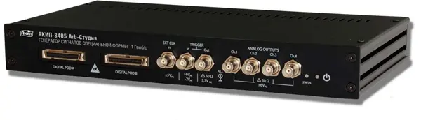

Программное обеспечение, которое идет в комплекте с генераторами АКИП-3404 ARB-студия, АКИП-3405 ARB-студия, позволяет пошагово создать сигнал любой сложности, а благодаря сегментированной памяти, типовые повторяющиеся сегменты сигнала могут быть многократно воспроизведены генератором.
АКИП-3405 Arb-Студия (с опцией D)

Генераторы этой серии с предустановленной опцией D способны формировать цифровые последовательности наряду с аналоговыми сигналами. Такого рода смешанные сигналы могут использоваться при разработке и тестировании различного рода цифровых устройств, например, ЦАП, или эмулирования протоколов передачи данных. Опция D добавляет 32 цифровых канала. Логические каналы имеют 16 разрядов и возможность регулировки уровня логической единицы в пределах от 1,6 до 3,5 В.
