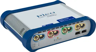

Осциллографы серии АКИП-76000E имеют аппаратную подготовку для использования логического пробника (2 слота для функции MSO), модернизированный корпус с инновационными входами BNC (c контактной площадкой для поддержки опциональных аксессуаров).
АКИП-76424E
АКИП-76424E
В старших моделях АКИП-76426E и АКИП-76425E разрядность АЦП перестраиваемая - 8/ 10/ 12 бит, для АКИП-76406E и АКИП-76405E вертикальное разрешение составляет 8 бит.
