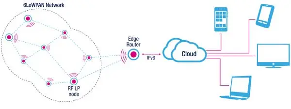

Реализация сети 6LoWPAN
Благодаря использованию среды разработки STM32Cube имеется простая возможность мигрировать на другие микроконтроллеры из линейки STM32
