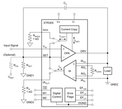

XTR305 - недорогой полнофункциональный драйвер-формирователь аналогового выходного сигнала для индустриальных приборов с токовым выходом или выходом по напряжению от Texas Instruments.
XTR305 максимально прост и удобен в применении. Для настройки и работы практически не требует внешних компонентов - достаточно одного резистора Rgain для установки коэффициента усиления. Драйвер может выполнять как функцию источника тока, так и функцию источника напряжения. Режим работы задается цифровым способом - при помощи подачи логического уровня на выводы М1 и М2.
XTR305 состоит из выходного драйвера и инструментального усилителя, что позволяет гибко конфигурировать формирователь и использовать инструментальный усилитель либо в качестве обратной связи, либо как дополнительный монитор выходного аналогового сигнала.
Типовая схема применения XTR305
XTR305 имеет встроенные функции диагностики - может диагностировать и сигнализировать о выходе синфазного напряжения за допустимые пределы на входе драйвера, о коротком замыкании, обрыве или перенапряжении выходного аналогового сигнала за допустимые пределы, а также о перегреве драйвера.
Цифровая настройка типа выхода, управление включением/выключением выходного драйвера, флаги ошибок и вывод для мониторинга тока дают возможность реализовать диагностику параметров работы и алгоритмы обработки потенциальных проблем во время работы прибора.
XTR305 имеет рабочий температурный диапазон -40…+85°С и выпускается в удобном корпусе VQFN 5×5 мм.
