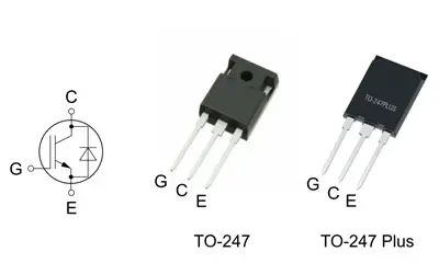

Компания Yangzhou Yangjie Electronic Technology выпустила три новых продукта (таблица 1): IGBT в корпусах TO-247 и TO-247 Plus с интегрированным диодом. Транзисторы предназначены для работы в высокочастотных приложениях, таких как зарядные устройства, накопители энергии, солнечные электростанции и различные импульсные преобразователи. Выполненные по технологии Trench-FS, транзисторы обладают лучшим балансом между блокирующей способностью и напряжением насыщения, а также рядом других особенностей:
  • стандартный форм-фактор корпуса: TO-247 и TO-247 Plus (рисунок 1);
  • напряжение "коллектор-эмиттер": 1200 В;
  • ток коллектора: 40 или 75 A;
  • максимальная температура перехода: 175°C;
  • интегрированный встречно-параллельный диод с "мягким" восстановлением;
  • малые напряжение насыщения и потери при переключениях для повышения КПД и экономичности приложений;
  • соответствие стандартам RoHS.
Внешний вид и назначение выводов новых транзисторов в корпусах TO-247 и TO-247 Plus
Рис. 1. Внешний вид и назначение выводов новых транзисторов в корпусах TO-247 и TO-247 Plus
