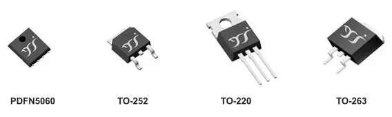

Серии N80V-N85V предлагаются в корпусах TO-220, TO-203, TO-252, PDFN5060 и ряде других (рисунок 1).
Варианты корпусных исполнений транзисторов N80V-N85V
Рис. 1. Варианты корпусных исполнений транзисторов N80V-N85V
