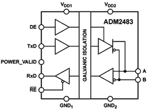

ADM2483BRW - дифференциальный трансивер для двунаправленной передачи данных в шинах с множеством источников информации.
Отличительные особенности:
  • выдерживает 2500 В действующего напряжения переменного тока в течение одной минуты;
  • соответствует ANSI TIA/EIA RS-485-A-1998 и ISO 8482:1987(E) стандартам;
  • скорость передачи данных 250 кб/с;
  • ограничение крутизны выходного напряжения;
  • максимальный ток потребления - 4,5 мА;
  • работа с сигналами на 3 В или 5 В (определяется значением Vdd1);
  • устойчивость к синфазным помехам более 25 кВ/мкс;
  • защита от бросков по включению и выключению питания;
  • защита от термошумов;
  • приемник защищен от отказов на холостом ходу;
  • SOIC-16 корпус.
Функциональная схема ADM2483BRW представлена на рисунке.
