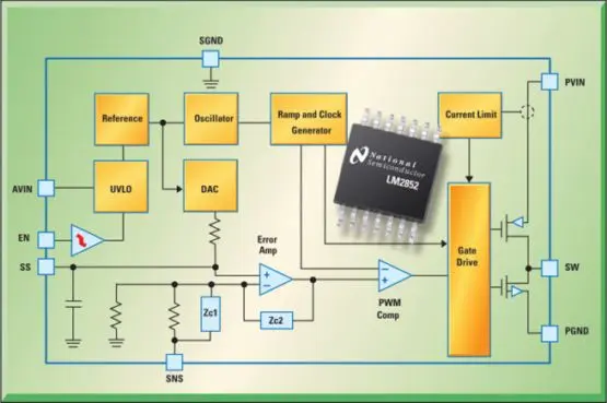

Компания National Semiconductor представляет “SIMPLE SYNCHRONOUS” - новое семейство низковольтных понижающих преобразователей.
Преобразователь LM2852 разработан для работы на низких выходных напряжениях для кабельных и DSL-модемов, ЦСП, FPGA и телевизионных приставок.
Семейство "SIMPLE SYNCHRONOUS" построено на основе широко известного семейства преобразователей "SIMPLE SWITCHER" - флагмана National Semiconductor в области управления питанием. National Semiconductor будет расширять это семейство в течение 2005 года преобразователями "SIMPLE SYNCHRONOUS" с такими же входными и выходными диапазонами напряжения и выходными токами от 1 до 3 ампер. Эти высокоинтегрированные синхронные импульсные преобразователи совмещают высокую эффективность при работе с низкими напряжениями и малое число внешних компонентов, упрощая разработку.
LM2852 является синхронным высокочастотным понижающим импульсным преобразователем напряжения с выходным током до 2 ампер с хорошими входными и выходными характеристиками. Входное напряжение LM2852 составляет от 2.7 до 5.5 В, а выходное напряжение программируется от 0.8 до 3.3 В с инкрементом в 100 мВ. LM2852 доступна в двух вариантах: с частотами переключения 500 кГц и 1.5 МГц. Функции "мягкий старт" и "разрешение работы" позволяют задавать последовательность включения и уменьшают стартовый ток. Устройство имеет внутреннюю компенсацию, что уменьшает количество необходимых внешних компонентов и упрощает разработку.
Ключевые характеристики:
  • Ключевые характеристики:
  • - Диапазон входного напряжения от 2.85 до 5.5 В
  • - Запрограммированная за фабрике EEPROM устанавливает выходное напряжение
  • от 0.8 до 3.3 В с инкрементом в 100 мВ
  • Максимальный ток нагрузки 2А
  • Управление по напряжению
  • Внутренняя компенсация типа 3
  • Частота переключения 500 кГц или 1.5 МГц
  • Ток покоя 10 мкА
  • Внутренние 60 мОм MOSFET ключи
  • Стандартные выходные напряжения 1.0/1.2/1.5/1.8/2.5/3.3 В
