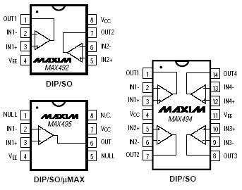

MAX492/MAX494/MAX495 выпускаются в корпусах DIP и SO со стандартной конфигурацией выводов, принятой для ОУ. MAX495 выпускается в самом миниатюрном корпусе SO8 - µMAX. На рисунке ниже представлена конфигурация выводов ОУ.
