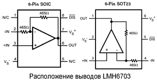

LMH6703 - самый стабильный усилитель с частотой 1,2 ГГц для обработки высокоскоростных сигналов, обладающий наименьшей зависимостью от топологии печатной платы по сравнению с другими подобными устройствами, представленными на рынке. Отличается самой высокой полосой пропускания больших сигналов - 750 МГц и скоростью нарастания напряжения 4500 В/мкс. LMH6703 имеет функцию выключения, обеспечивает неравномерность амплитудно-частотной характеристики 0,1 дБ и низкое нелинейное искажение (-87 и -100 дБс по второй и третьей производной, соответственно) при частоте 5 МГц.

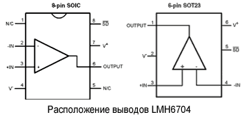

LMH6704 - 650 МГц программируемый буферный усилитель с внутренними регулирующими резисторами, которые позволяют устанавливать усиление -1, +1 или +2. Усилитель также имеет функцию выключения, неравномерность амплитудно-частотной характеристики 0,1 дБ и нелинейное искажение -62 и -78 дБс при 10 МГц.
