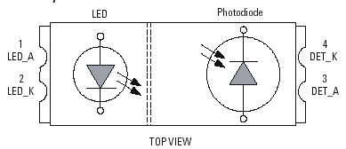

HSDL-9100-021 – датчик близости отражательного типа с аналоговым выходом. Специально разработанный металлический корпус датчика гарантирует превосходную оптическую изоляцию с минимальными перекрестными наводками. HSDL-9100 производится в SMD-корпусе и способен обнаруживать приближение объекта на расстоянии от 0 до 60мм. HSDL-9100 обладает экстремально низким темновым током и высоким отношением сигнал/шум (SNR) благодаря сочетанию высоэффективного инфракрасного излучателя и детектора с высокой чувствительностью.

Структурная схема HSDL-9100 приведена ниже
