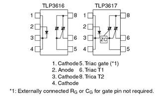

TLP3616 и TLP3617 – оптопары, объединяющие фототиристор и GaAs инфракрасный светодиод в корпусе DIP-8. В TLP3617 встроена функция переключения при переходе напряжения через нуль, срабатывающая при 20В, что почти в 2 раза меньше, чем у стандартных оптопар.
Отличительные особенности:
пиковое напряжение в запертом состоянии 600В;
прямой ток через светодиод: 10мА;
ток в проводящем состоянии: 1,2А (25°C);
напряжение изоляции: 2500В;
напряжение блокировки: 20В;
функция переключения при переходе напряжения через нуль (TLP3617);
температурный диапазон: -20ºС…+80ºС;
корпус DIP-8.
Назначение выводов TLP3616 и TLP3617 приведено ниже.
